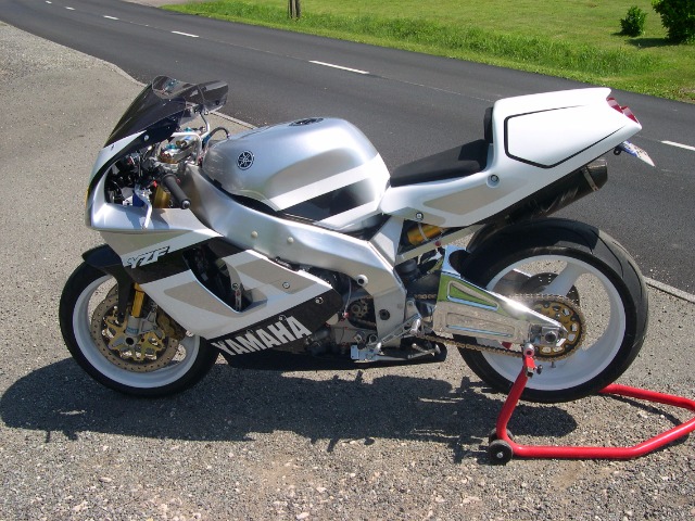

Re: Yamaha 750 YZF
le Jeu 30 Aoû 2012 - 22:48
Voilà pour la recette du 750 SP RR à la Française
Partie cycle:
Fourche Öhlins RSV 1000 Factory en 43
Etriers Brembo toujours RSV 1000
Té de fourche Usine
Amortisseur de direction Öhlins ZX10 R
Cadre YZF et CG SP 96
Amortisseur arrière Öhlins YZF SP
Bras oscillant HARRIS OW
Une paire de Marchésini OW
Disques Brembo flottants OW
Disque arrière etrier axe et montage OW
MC Frein Béringer
MC embrayage Braking
MC frein arrière Brembo TDM
Durites avia raccord goodridge
Platines reposes pieds RRT (ZRX Lucas)
Moteur:
Boite racing
Vilo alégé
Bielles titane
AAC: Full à Ech, Racing à l'Adm
Culasse préparée Brancquart Compétition
Rampe FCR Keihin 40 YZF SP
Boite à air forcée carbone
Pompe à dépression Mikuni
Alternateur Racing
Embrayage anti-drible
Ligne Akra inox
Silencieux Leovince SBK Evo II
Allumage Vance & Hines Power Pack
Vase d'expension Triumph
Radiateur YZF 95+
Radiateur additionnel Ducati 748/1098 (fabriquant KTM  )
Ventilo  R6 2010
Habillage:
Carénage poly endurance réplica
Selle mono YZF SBK
Optique avant H4 Daffy
Feu arrière origine YZF
Garde boue avant RSV 4 carbone
Fond de selle Ricambi Weiss
TDB Koso RX2 N

Voilà les détails, et la face cachée de l'engin
Mise en place des jantes avec leurs disques.
A l'avant petite modif au niveau des roulements l'axe est en diamètre 25
L'espacement des étriers est nickel
Présentation de la selle SBK et du réservoir.
le garde boue avant, j'attends d'avoir un pneu sur la jante pour le fixer en définitif.
A l'arrière système complet d'un OW (axe, support étrier, étrier etc...)
Roue avant montée entretoises roulements et étriers adaptés.
Platines reposes pieds (RRT) mais pour moi ce sont des LUCAS
A ce jour 52 kg
Support de MC arrière, reste le renvoi entre le MC et la pédale de frein
Bracelets LSL, MC Braking glané sur LBC, c'est du beau matos, je le trouve juste un peu mastok. MC Béringer
Raccords de durites et durites de frein posées
Petit silencieux Leovince SBK evo II glané sur LBC
Pour la petite histoire, j'en ai trouvé un en titane aux puces et un deuxième en carbone sur LBC mais pour un 1000 RR. Avec les deux j'en ai fait un.
Finition de l'adaptation du MC de frein arrière, peinture jante, montage des pneus et début de la
pose du garde boue avant.
Le moteur est pret à être monté
Pour la petite histoire, ce n'est pas moi qui l'ai monté. Neanmoins, le mécano, n'a pas pu s'empêcher de le signer  ;D
Eh, oui, il n'y a pas que moi qui rase les guides  :Smile
J'ai hate de l'essayer.
Allez vite fait avant de passer en cabine
Petite avancée, bienôt  "The engine start"
Et la cerise sur le gateau qui vient d'arriver  ;D
Un peu de cul  ;D
Les détails demandé:
Araignée carbone (Pas finie, j'attends le tableau de bord)
Y en alu
Fixation réservoir
Mise à l'air
Fixation power pack
Fixation feu arrière
Petite avancé encore, mais là j'arrive tout doucement au bout
La rampe est remise en état, il ne manque plus que les jts
Pose des ressorts sur la ligne d'échappement
Innovation, j'ai mis un bocal de liquide de frein pour l'arrière  ;D
Pose des durites de refroidissement, le radiateur additionnel attendra un peu
Conecteur de feu stop.
En fait il ne reste que le tableau de bord et les liquides, en principe la semaine prochaine, on démmarre...en fin on essaye  Very Happy
La suite c'est mise en peinture et raccordement du TDB, pour Noel, indicateur de rapport engagé
Le tableau de bord et raccordé, tout le coté éléctrique est fait aussi
J'ai passé un jour à faire la pièce qui supporte le capteur de vitesse  :Smile
Amortisseur de direction monté
Habillage aprêté
Modification du palonier de la rampe pour monter la boite à air qui va bien
Boite à air forcée, si avec ça ça ne respire pas  !
Dernières modifs, avant le sabot (faut aérer  ;D)
Le radiateur additionnel et le ventilo

Magnifique. Une des plus belles du genre.

Elle est magnifique cette R7 ... euh pardon YZF

Les retouches sont subtiles par rapport à l'origine
A part l'Arrow (plutot un Akra ou un Termi piste à la place) y a rien a jeter
Manque peut-être un passage de roue
Re: Yamaha 750 YZF
le Jeu 29 Déc 2016 - 19:34
Moi j'aurais peint l'intérieur du poly pour l'arrière.
Re: Yamaha 750 YZF
le Jeu 29 Déc 2016 - 19:38
Pas mal en effet.
J'aurai posé une plaque numéro à l'avant.
Dommage d'avoir un monophare et de ne pas en profiter
