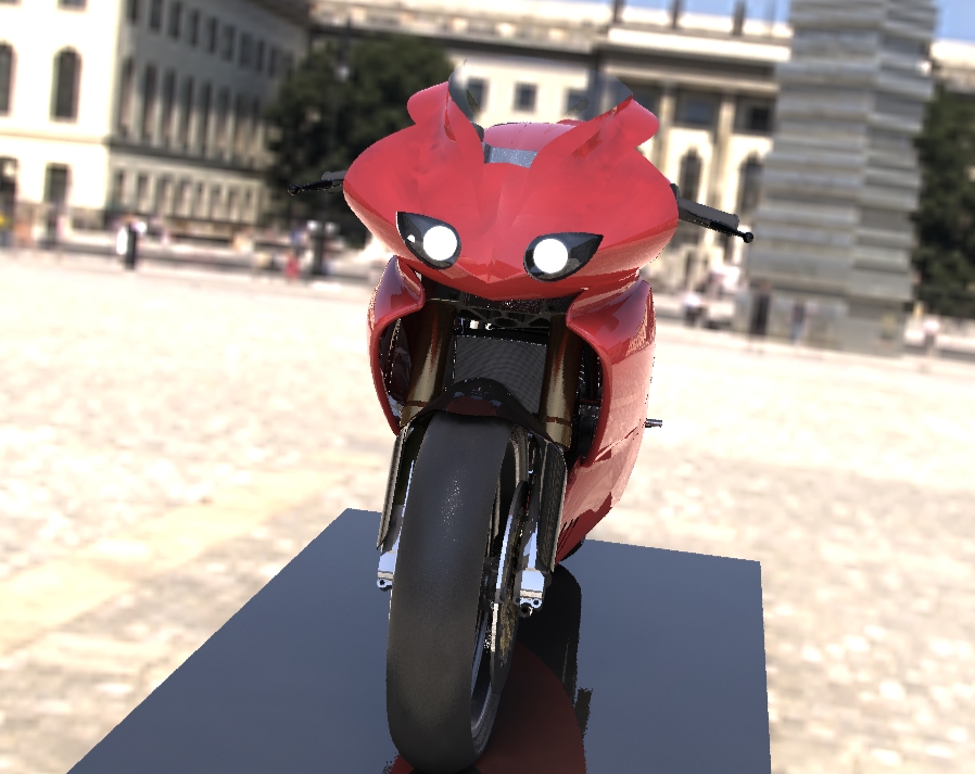

Comment vas tu procéder pour dessiner ton renfort? Copier/coller d'un renfort d'un autre bras? Te baser sur les pics des renforts qu'on trouvait sur les gex d'époque? Et pourquoi pas dessiner un gros BO comme Harris a fait pour ses prépas, ça changerai des renforts habituels!?!

On dirait un BO de rsv1000 clown

c'est là qu'il faut que chaque élément soit pile poile où il faut car ça va servir de support à la surface courbée du bas du bloc colonne.
j'y avais bien réfléchi et j'ai décidé de le faire en surfacique en tendant 3 courbes 3 d pour guider la surface, ça a marché nickel!
les courbes de chaque arête sont le résultat de la combinaison de 2 courbes posées sur des plans divers, un peu le bins!
sur la dernière vue j'ai affiché toutes les esquisses nécessaires pour faire le bloc colonne, ça donne une idée du boulot caché derrière un truc un peu tordu.
DAO / CAO appliqué a la moto. - Page 3 Cadre150 DAO / CAO appliqué a la moto. - Page 3 Cadre180
DAO / CAO appliqué a la moto. - Page 3 Cadre160 DAO / CAO appliqué a la moto. - Page 3 Cadre170
DAO / CAO appliqué a la moto. - Page 3 Cadre130 DAO / CAO appliqué a la moto. - Page 3 Cadre140 DAO / CAO appliqué a la moto. - Page 3 Cadre190
