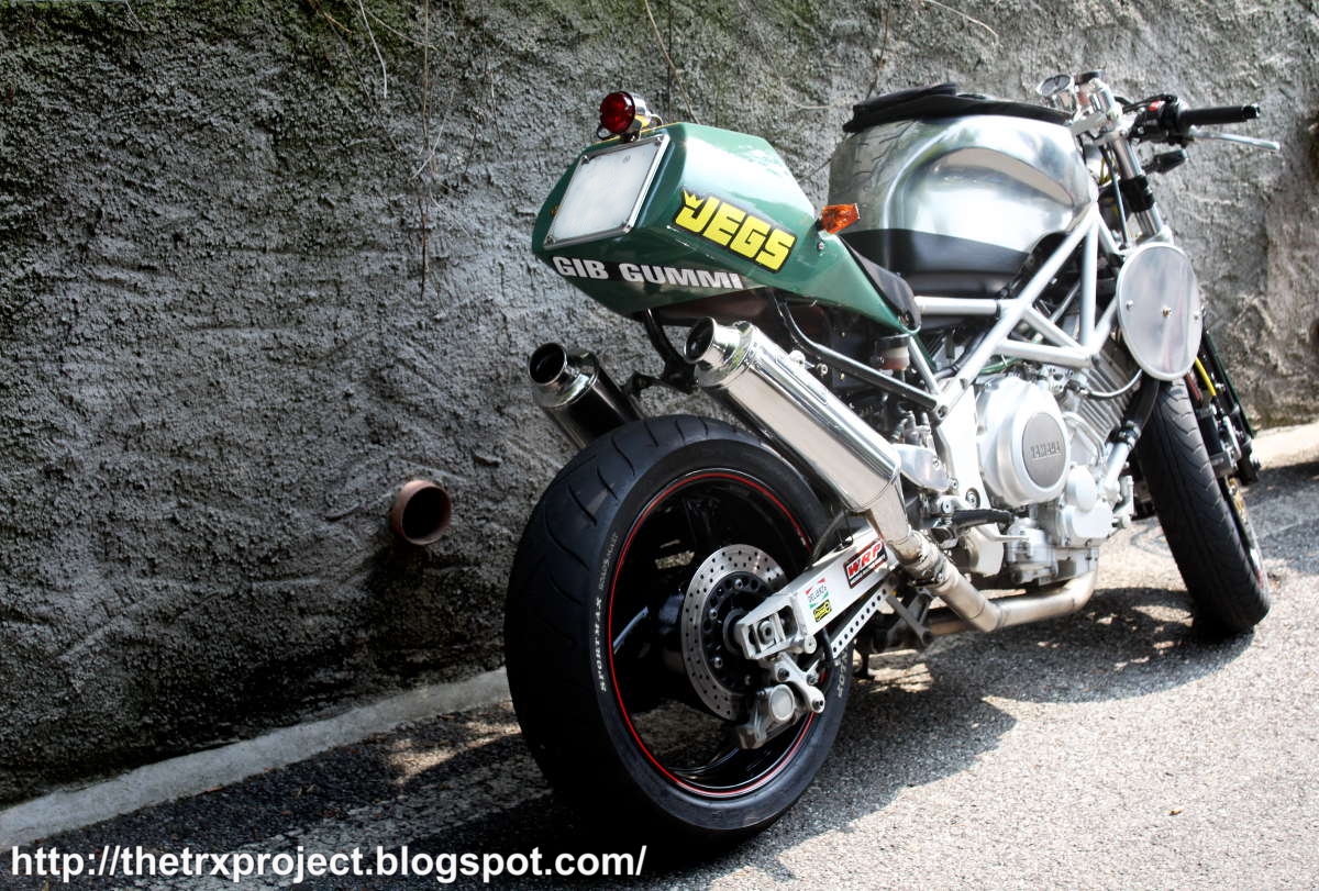

Re: Yamaha 850 TRX
le Mar 26 Fév 2013 - 20:51
Localisation : Paris
Re: Yamaha 850 TRX
le Mer 27 Fév 2013 - 8:57
Mmmm... Le bo cafra que voila. On a pas d'autres photos de la brele vu de devant? J'aime bien la ligne générale
Re: Yamaha 850 TRX
le Mer 27 Fév 2013 - 9:05
J'avais égaré la deuxième photo dispo sur le blog qui signe les photos
Re: Yamaha 850 TRX
le Mer 27 Fév 2013 - 12:44
Bon et bien je reconfirme, cette brele défonce...
Masculin Age : 46
Re: Yamaha 850 TRX
le Mer 27 Fév 2013 - 20:32
850 trx à Lara Croft
Re: Yamaha 850 TRX
le Mer 27 Fév 2013 - 23:33
Bah j'aime pas les deux, y a trop de trucs qui clochent Suspect
Re: Yamaha 850 TRX
le Jeu 28 Fév 2013 - 9:14
J'aime bien le reservoir d'YZF sur celle tiré du trxblogproject
