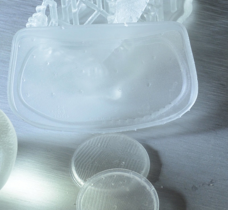

quelques autres pièces histoire de tester les limites.
pour le fond du phare et les coupelles d'optique malgré que j'ai épaissi un peu ça a merdé, trop fin et ça se casse en retirant les supports.
les vitres sont sorties nikel, il faut une loupe pour lire les inscriptions sur la grande vitre.

Le niveau de détail est juste dingue Shocked
Par curiosité la vitre de phare fait quelle taille à peu près ?
Ca fonctionne comme une imprimante 3D classique ? Parce que le support ressemble pas à ce que j'ai l'habitude de voir
Mais du coup c'est peut être dû à la matière miniature - Page 6 99519

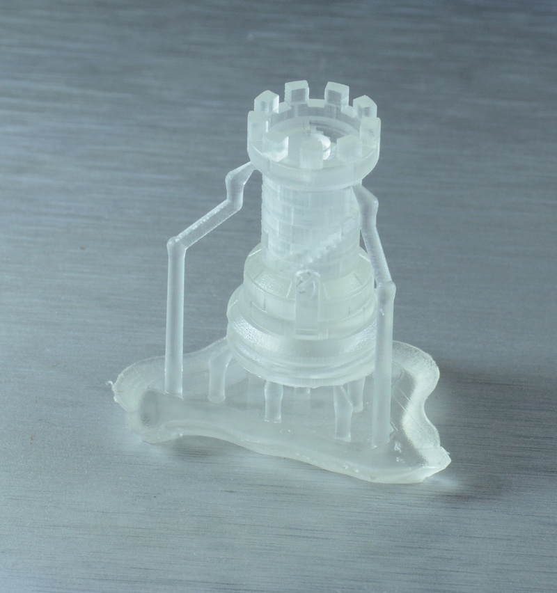

c'est de l'impression sla, c'est un laser qui polymérise de la résine liquide par couches de 25 microns.
impossible de réaliser ce genre de pièces en fil fondu.
la vitre fait 41/22 mm, les phares 17 mm de diamètre. les sections sont de 0.3 à 0.4 maxi sur ces pièces, 0.4 pour la bulle.
j'ai fait un test, une petite tour avec escalier interne et 2 colonnes en double hélices. la tour mesure 20 mm de hauteur, les petites colonnes font 0.3/0.5mm (section ovale). là on frise les limites!

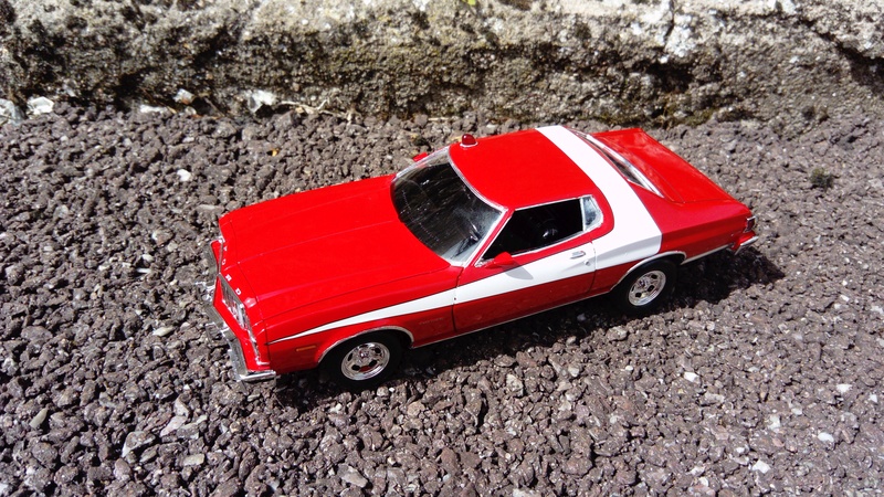

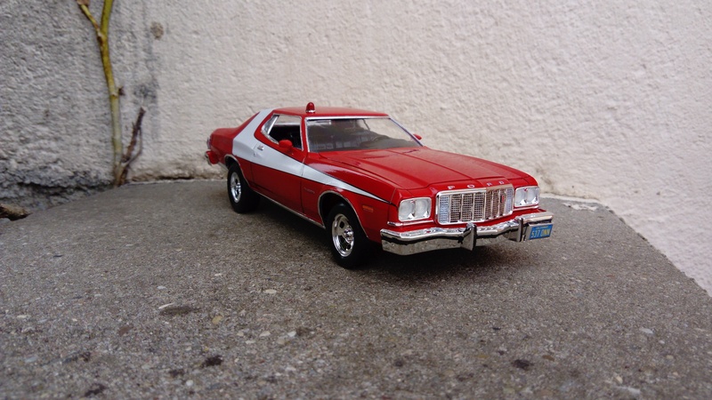

J'ai eu le temps de maquetter cette semaine  What a Face
J'ai donc ressorti pinceau, colle, cutter et j'ai monté çà -->
miniature - Page 6 Dsc_1010
miniature - Page 6 Dsc_1011
La Ford Gran Torino de la série Starsky et Hutch  I love you
J'espère qu'elle vous plaira et qu'elle rappellera des souvenirs au plus ancien miniature - Page 6 100452
