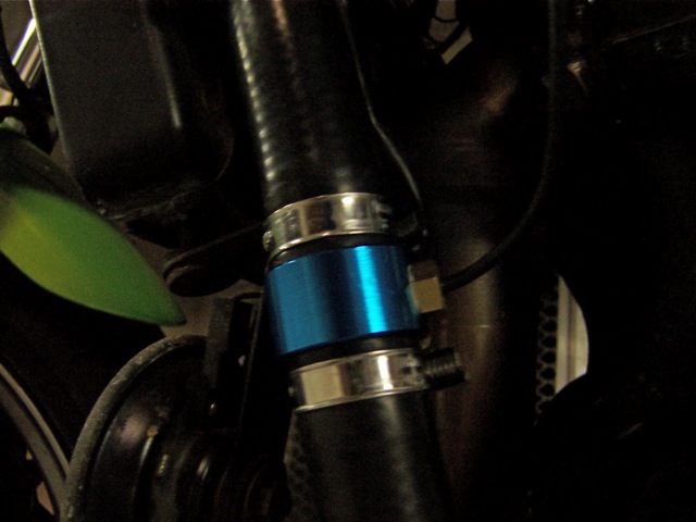

J'appelle au numéro sur la facture pour essayer d'expliquer mon grand malheur. La je tombe sur quelqu'un qui connaît très bien son produit, c'est rare de ma propre expérience, et qui m'explique qu'il ne faut pas m'affoler parce que même si j'avais commandé le kit fourche inversé, j'aurais eu la prise de température standard qui elle non plus n'aurait pas été sur mon système, normal puisque le produit est construit au départ pour machine de tout terrain. Après vérif aujurd'hui c'est pas faux la dite sonde n'aurait pas été la bonne, le catalogue est prévoyant y a moulte sonde de refroidissement air/eau/huile ( regardez là ). Donc je vais me commander la sonde approprié ce soir après avoir pris le temps de remercier le technicien que j'ai saoulé hier.

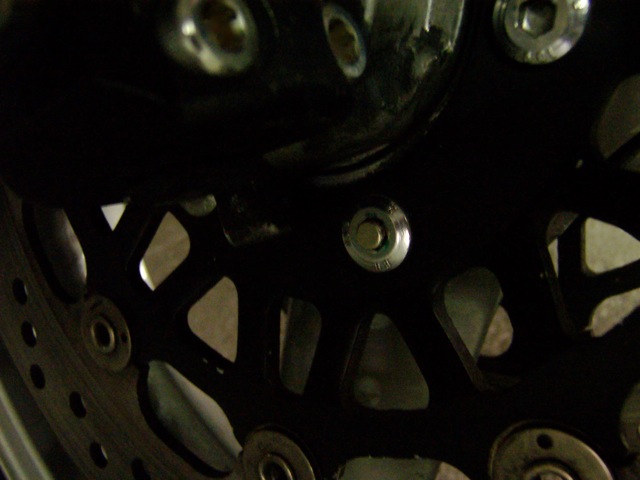

Le truc du jour c'est que la magnet ( vis aimanté en bas à droite ) qui remplace la vis du disque ( à gauche ) est un petit bras à mon goût. Qu'en pensez vous ? Y a six vis sur le disque mais bon, je vais mailler mon expert en force méca pour avoir son avis. Si quelqu'un si connaît qu'il balance la sauce. A tout les coup ça va finir par un collage de l'aimant en rab sur l'origine.

Pour ma part, avec mon Koso, ça me faisait le meme truc. Du coup, j'ai callé un aimant bien puissant dans le pas de vis et ça tient. J'ai fait 650km avec et ça bouge pas. Faut juste ajuster l'indicateur en face de l'aimant.
En tout cas, pour moi, ça a marché. Si ça peut aider

J'ai eu le Technicien, comme il a eu raison sur pleins d'autres trucs je vais tenter ce qu'ils font apparemment couramment : Coller à la colle Bi-composant, J'ai utilisé ce genre de truc professionnellement lorsque j'étais dans la maintenance ... Je vais quand même prendre les cotes exact de la vis d'origine, voir si je peux me faire tailler une vis a tête Hexagonale pour y mettre un aimant dedans. Mon doc en méca me dira si oui ou non c'est une bonne idée.

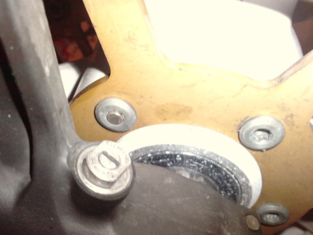

Voici une photo:
Il est dans la vis qui tient le disque à la jante. Pour l'enlever, je n'ai qu'à prendre un tournevis et hop. C'est discret et efficace. Tout ce que j'aime

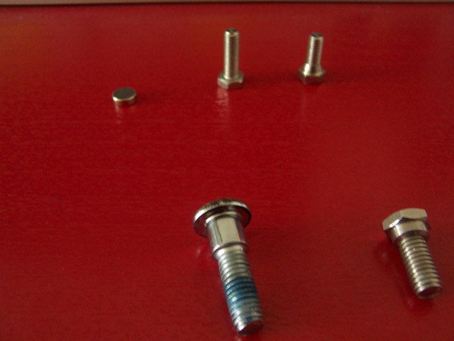

Bon voici les mesures de la dites vis que je voudrais remplacer.
Flow > Ton aimant est plus petit ou bien ou bien ton empreinte six pans creux est plus large ? ( clef de 6 pour moi ). Parce que si faut juste acheter une vis suz ... Bon je file commencer a tracer les ébauches du support et faire différents essais comme celui de sonde de température, la question étant:

vis suz c'est clé BTR de 8, pas de vis M8 et un épaulement sensiblement proche du tien

edit je viens d'essayer mon aimant sur un btr de 8 mon aimant passe pas , fuckchiéputte

Je m'étais bien trompé, c'est du 6 en BTR

Pour les dimensions, il fait:
-5mm de diamètre
-5mm de haut
Et il est bien puissant surtout
Tiens moi au jus...

J'ai pu passer à l'étape paramétrage qui est tres simple, maintenant le kilométrique/Compteur fonctionne. La Technique
flow approuved fonctionne parfaitement. Donc avis aux intéressés il vous faut trouver un aimant de 5 mm de diamètre, ça
rentre nickel dans une vis de disque frein, ça ne semble pas sur le chemin de se faire la malle et il surtout c'est suffisamment
puissant pour le capteur.
La sonde de temp est naturellement d'un simple à installer, vidange du liquide de refroidissement (*)et couper le circuit et zioup !
