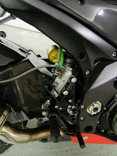

Le nettoyant frein en bombe c'est le top pour être sur d'avoir tout bien dégraisser.
Voilà j'ai retrouvé une photo un peu flou de mon M.C passé au Scotchbrite

ben oui il est propre Peinture epoxyser un maitre cylindre, est ce possible facile 365685
Tu dois être bon en vaisselle
Seconde étape : c'est que la peinture tienne dessus

Salomon Kane a écrit:Tu dois être bon en vaisselle
Si tu me voyais avec un petit tablier et mes petit gants ... Peinture epoxyser un maitre cylindre, est ce possible facile 258924
Salomon Kane a écrit:Seconde étape : c'est que la peinture tienne dessus
la première peinture te servira d'après, à mon avis bien gratté, bien dégraissé et zou à toi le MC de fou rendeer
